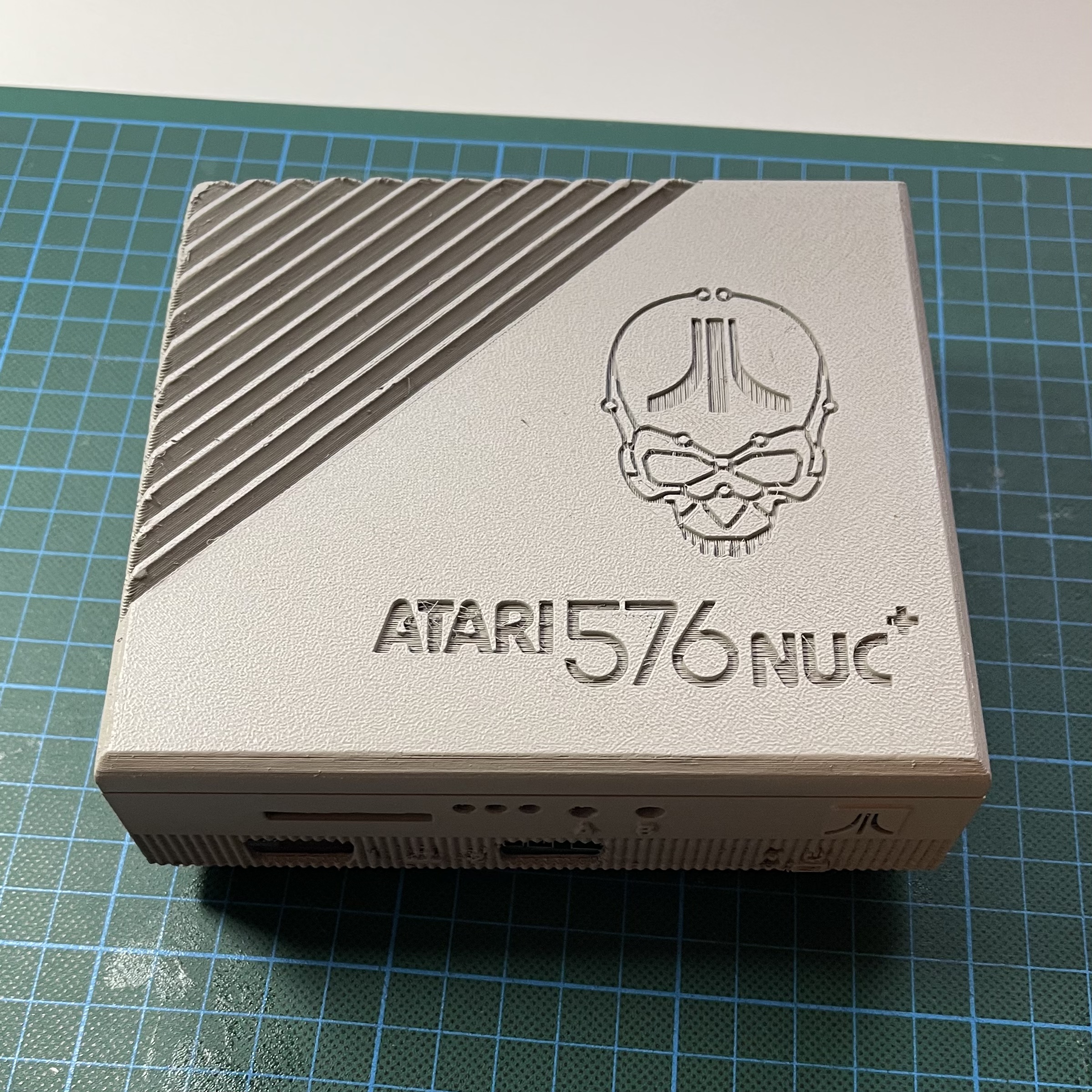

von Mr Robot » Sa 19. Dez 2020, 21:58 Für diejenigen unter Ihnen, die nicht auf AtariAge, Facebook oder Twitter sind, möchte ich ein neues Projekt vorstellen.
Sie alle kennen Michael St. Pierre, er hat den 1088XEL und den 1088XLD Atari-Computer entwickelt. Ich habe mit ihm und einer Gruppe begeisterter Beta-Tester zusammengearbeitet, um ein neues Modell der Reihe zu entwickeln.
Dieser Computer basiert auf dem XEGS, aber anstelle eines einzelnen Spieleslots hat er vier, außerdem hat er zwei OS-Slots, die standardmäßig XLXE und XLXE-HSIO sind. Er hat 576KB RAM und das Video ist auf dem gleichen Niveau wie das UAV-Board, aber nach Michaels eigenem Design.
Ursprünglich als Mini-Arcade-ähnliche Maschine für seine Enkelkinder gedacht, wurde bald klar, dass ein separater Bildschirm und eine separate Steuerung eine viel bessere Option wären, also strebte er nach der kleinsten Platine, die er finden konnte, während er immer noch alle Original-Atari-Chips beibehielt.

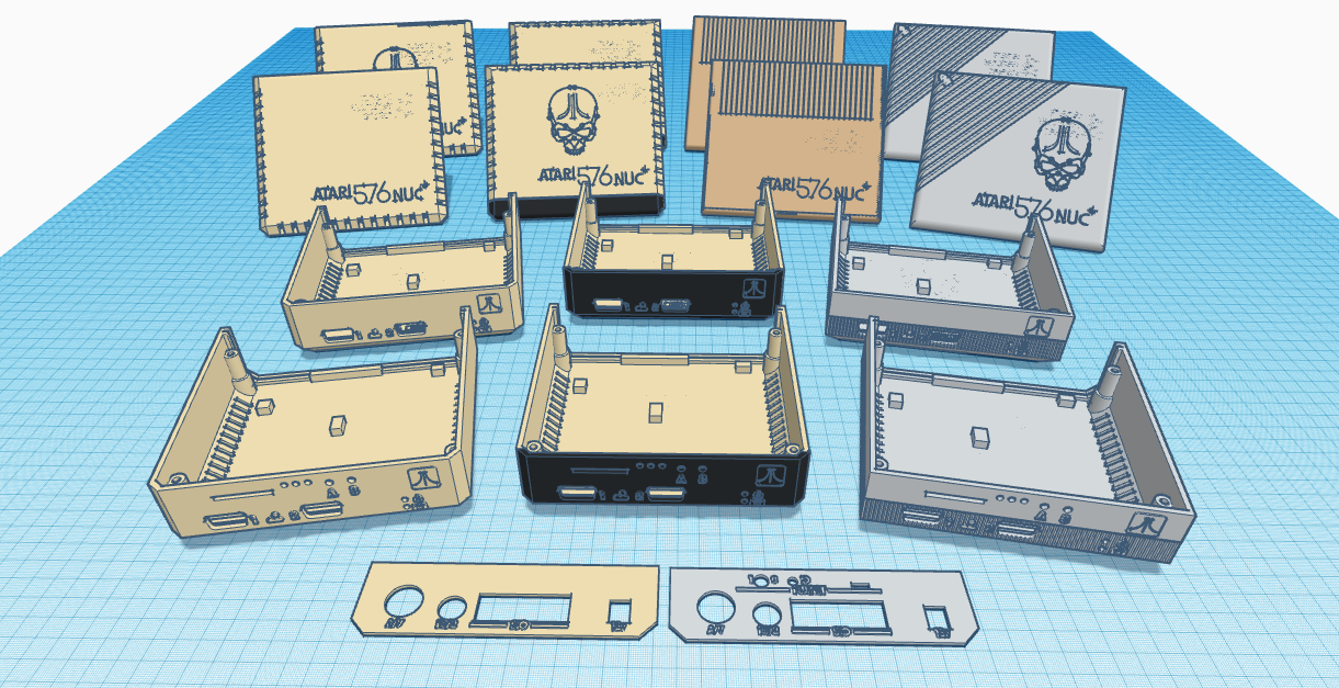

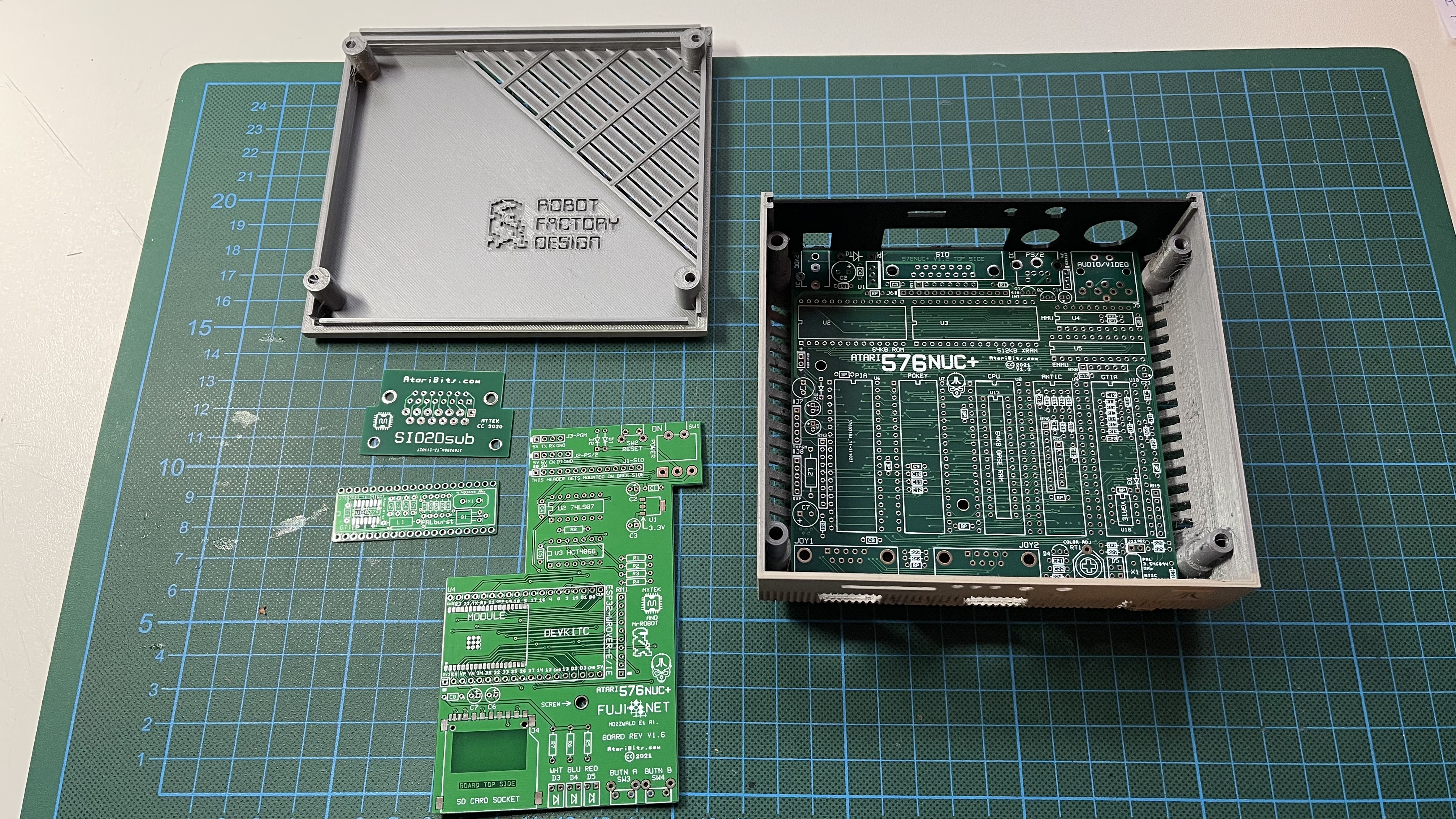

Ich wurde rekrutiert, um ein maßgeschneidertes Gehäuse und ein internes Fujinet dafür zu entwerfen.
Die Platine, die Michael anstrebte, war die Intel NUC, aber sie passte einfach nicht. Am Ende musste es statt 4 Zoll im Quadrat 4,5 Zoll im Quadrat sein, was dazu führte, dass es NUC+ genannt wurde
Auf der Rückseite des NUC+ befindet sich ein PS/2-Anschluss für eine externe Tastatur, über den der NUC+ auch ein- und ausgeschaltet werden kann.
Hier haben wir also den 576NUC+, er ist fast fertig, die Beta-Tester haben nun größtenteils ihre Boards zum Laufen gebracht, das Fujinet (v1.3) funktioniert, die Gehäusedesigns sind in der Endphase der Entwicklung.
Es gibt noch kein Wort über die Preisgestaltung, wir sind noch nicht an diesem Punkt, aber The Brewing Academy hat die exklusiven Rechte, dies zu machen, wenn es live geht, außer für hier, wo Sie in der Lage sein werden, eine von tfhh zu bekommen.
Genug der Worte, hier sind ein paar Bilder! IMG_3858.jpeg IMG_3893.jpeg IMG_3982.jpeg IMG_3994.jpg 576Nuc+ 800.jpeg 576Nuc+ XL.jpeg Copy of 576Nuc+ XL.jpeg 576Nuc+ XEGS (2).jpeg

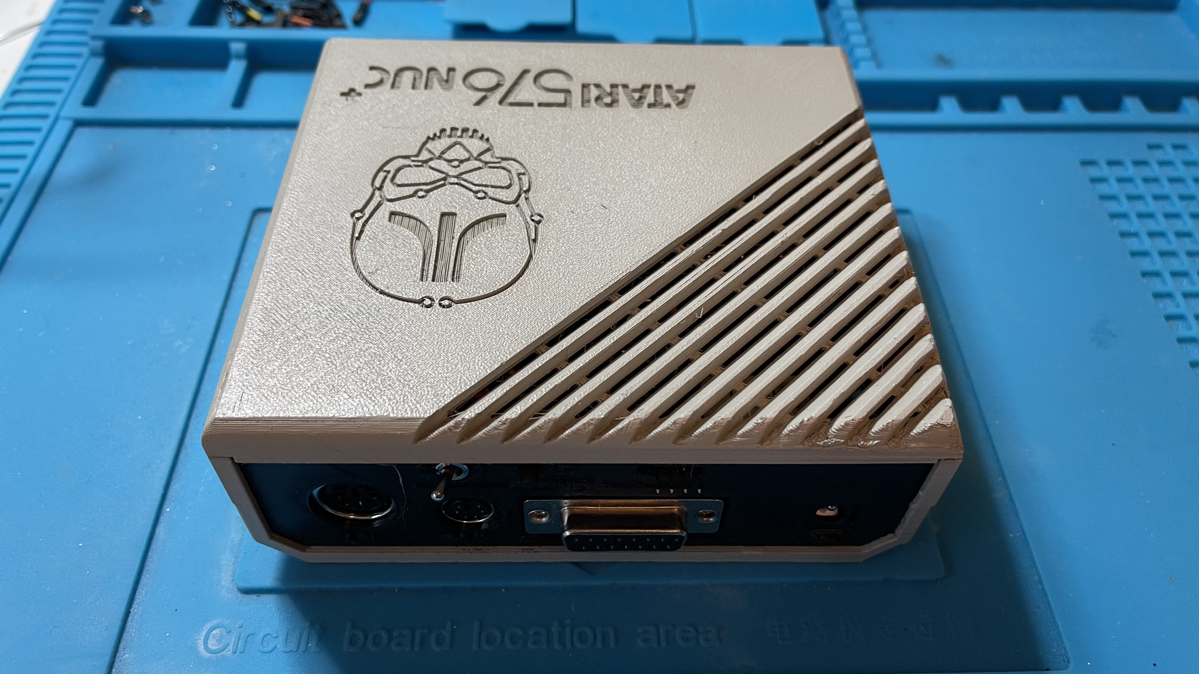

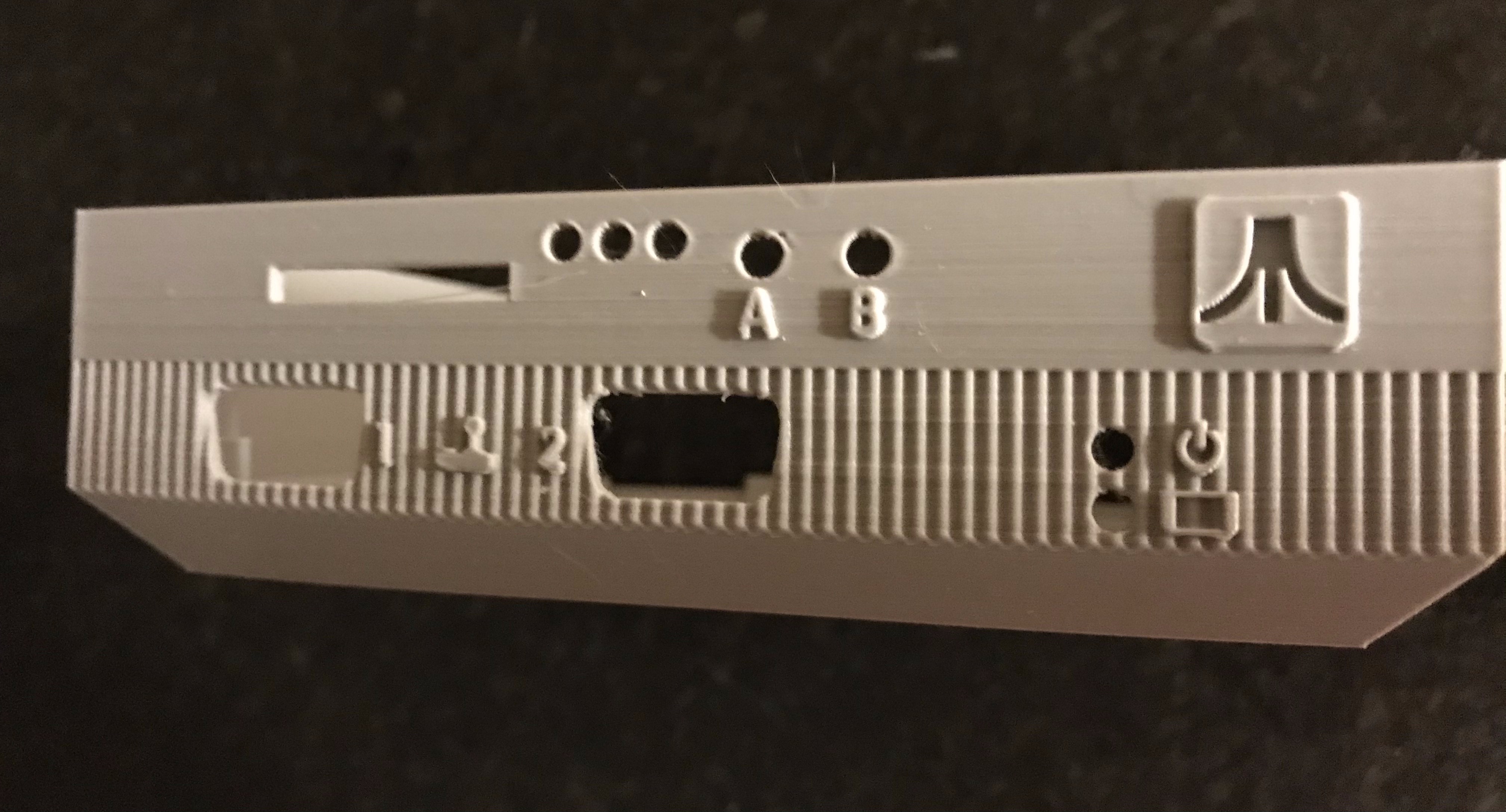

IMG_4002.jpeg Latest revision of the back panel
von Mr Robot » So 20. Dez 2020, 23:18 Der Grund für den DB15 gegenüber dem SIO-Stecker ist der Platz, es gibt einfach keinen Platz für den SIO-Stecker. Es wurde als nicht wichtig erachtet, angesichts des internen (ursprünglich SDrive-MAx, aber schließlich Fujinet) Tochterboards. Es gibt einen Adapter für alle, die ein Laufwerk einstecken müssen, aber den NUC+ an ein riesiges Diskettenlaufwerk zu binden, macht den Sinn des Boards von vornherein zunichte. Klein, tragbar, integriert, komplett, macht Spaß.

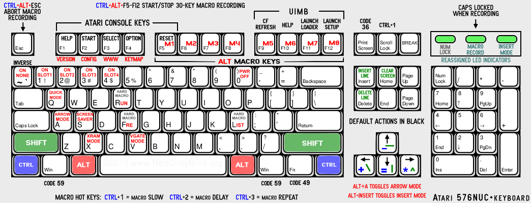

*Für mich wäre das ein ideales Gerät auch zum programmieren, wenn ich nicht daheim bin. Wie ist das Tastaturlayout angelegt, gibt es eine Möglichkeit das Tastaturlayout (z/y) anzupassen, bzw. auszuwählen? Wie sind die Sonderzeichen/Grafikzeichen angeordnet?*
Die Lösung basiert auf TK-II von Mytek. Es sind deutsche und englische Tastaturlayouts vorprogrammiert, die per Hotkey umgeschaltet werden können. Anbei die Tastaturbelegung der NUC576+ Version (möglicherweise noch nicht ganz final, aber Änderungen hieran sind eher unwahrscheinlich).
Mit ALT und der ~ (NONE) wird das NUC576 ohne Basic/Spiel ROM eingeschaltet. Mit ALT 1-4 kann zwischen zwei Betriebssystem und vier "Basic" Slots gewechselt (und eingeschaltet) werden. ALT 0 (Zahl Null) schaltet den Rechner aus. ALT-V toggelt das VGATE, ALT-X die Speichererweiterung (entweder 512 KB RAMBO oder 256 KB Compy-Shop) usw.

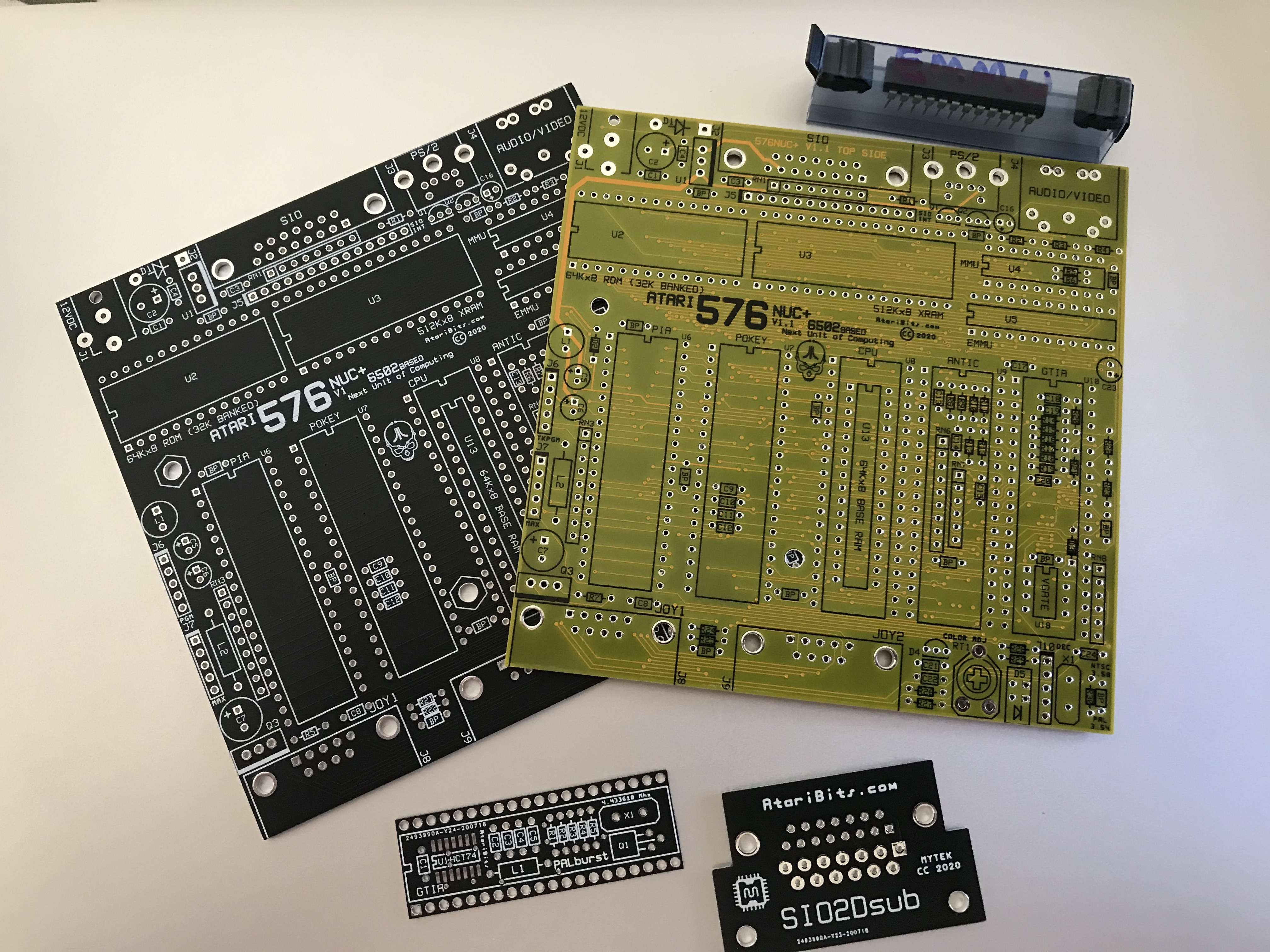

von MarkuS04 » Di 9. Feb 2021, 11:51 Eigentlich war ich auf der Suche nach einem Joystick inkl. XL-Games, aber das wäre ja noch besser. Denn leider bin ich in den letzten Jahren auf keinem Flohmarkt fündig geworden, als ich einen gebrauchten XL mit Disk suchte - und die Mondpreise bei eBay etc. muss man ja auch nicht unterstützen. Klingt spannend!
Michael StPierre hat ja inzwischen die Gerber-Dateien etc. Freigegeben, so dass jeder (und jede) anfangen kann, sich seinen NUC selber zu bauen. Man wir die Platinen auch bald in den USA bei „The Brewing Academy“ bestellen können https://thebrewingacademy.com/collections/myteks-576nuc-atari-computer
Es hat sich aber bereits jemand in Europa gefunden, der mal einen ersten Satz (je 10 Platinen) in Auftrag gegeben hat. Sieht hier https://atariage.com/forums/topic/308191-the-worlds-smallest-atari-8-bit/?do=findComment&comment=4932106 auf AtariAge
Der Kollege Marek kommt aus den Niederlanden und würde gerne Platinen gegen Atari-Chips tauschen (seine Prio1, ansonsten kostet der Satz mit 15-16 Euro auch nicht die Welt)
Evtl besteht ja Interesse, sich da anzuschließen Ich mache auf jeden Fall mit und bin mit ihm schon in Kontakt
Sind die RESET-, START-, SELECT- und OPTION-Tasten direkt am 576NUC+ vorhanden, oder braucht man zwangsweise eine Tastatur, um diese Tasten bedienen zu können.
Grüße Janko

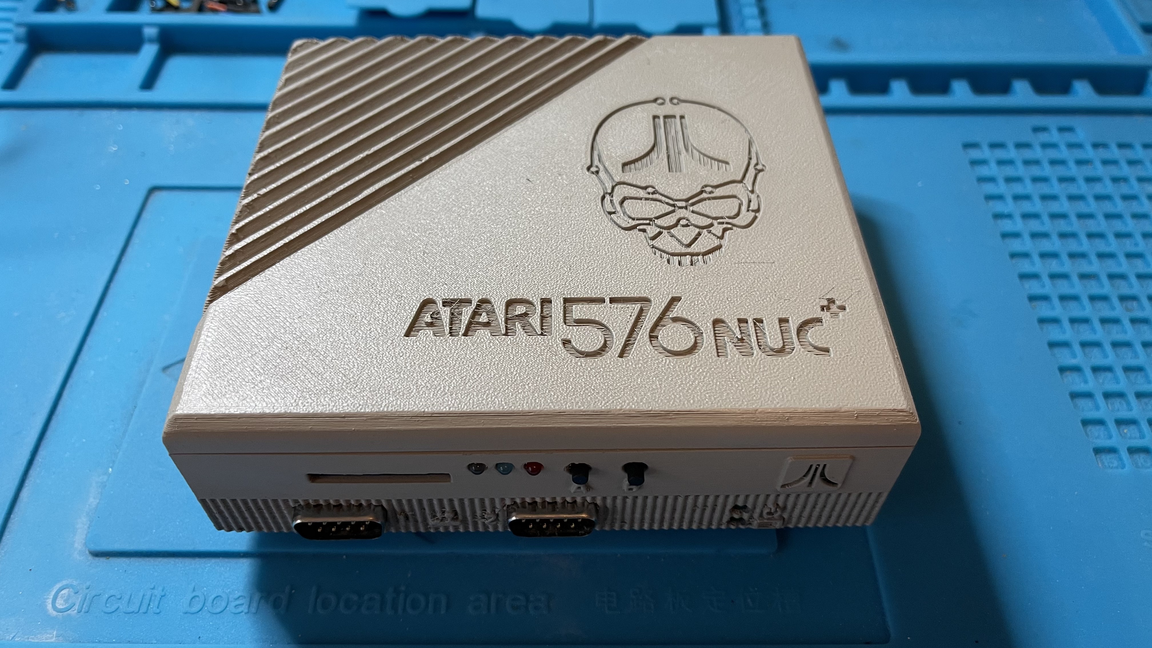

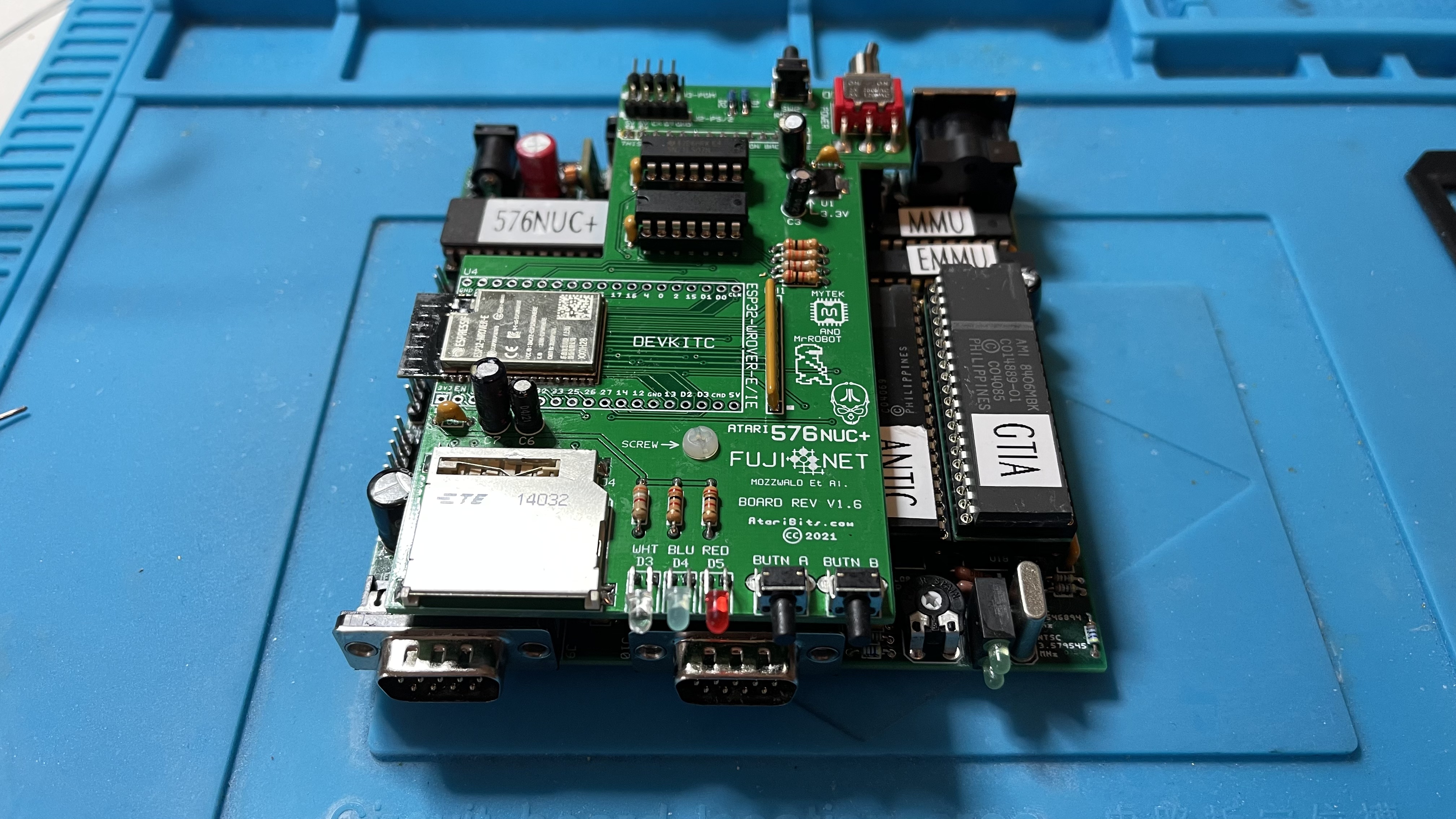

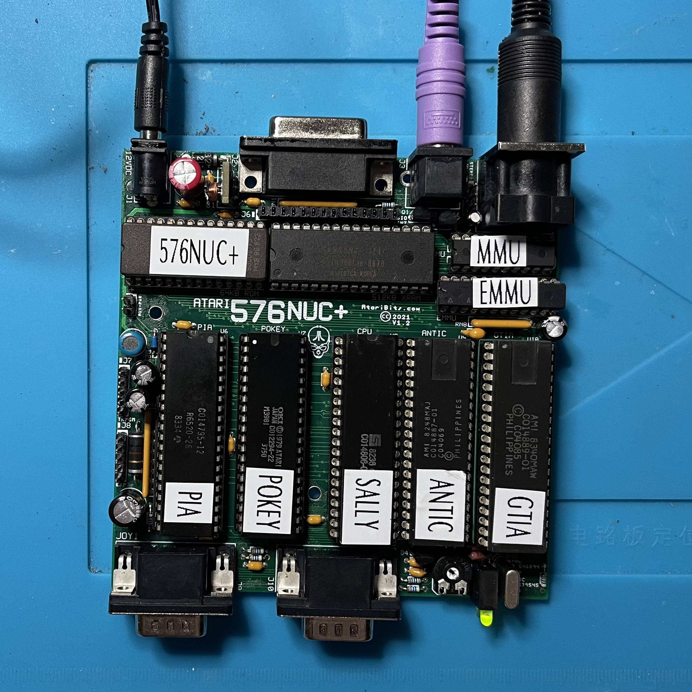

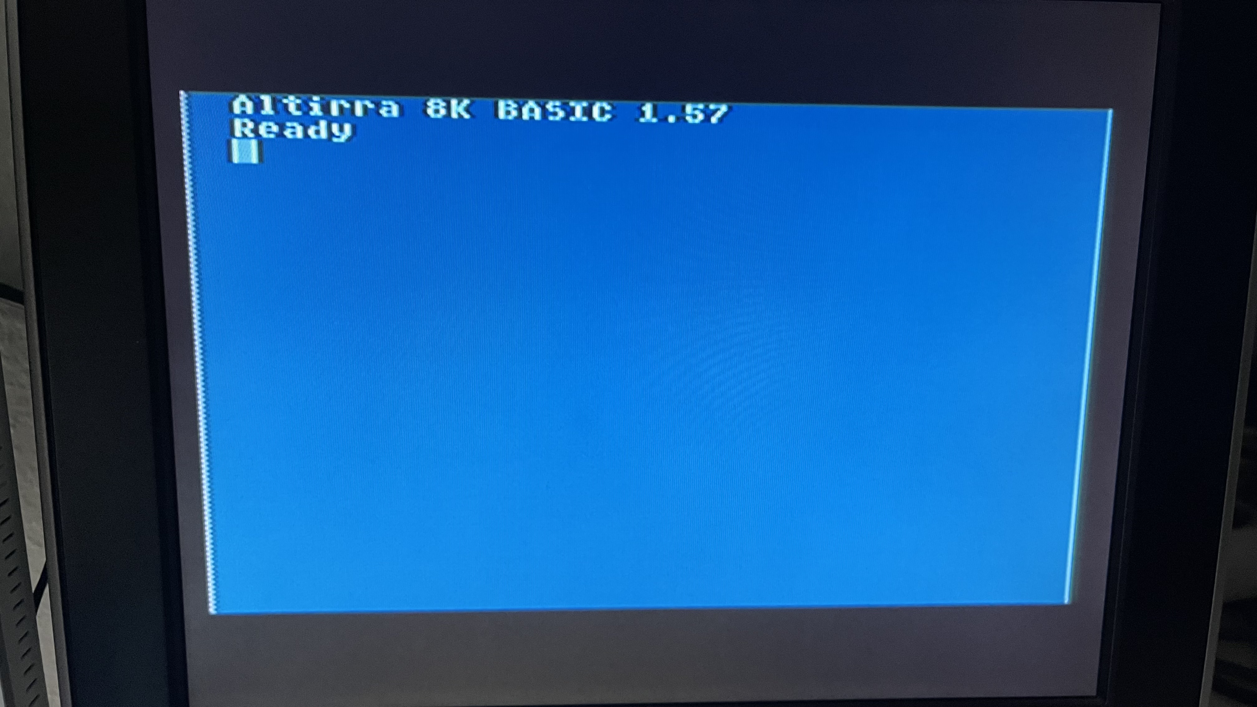

So, mein NUC erwachte soeben das erste Mal - auf Anhieb… 84A25D2F-A8A6-4FE3-81C7-2115313BB43E.jpeg
Aber erst fertig testen und komplettieren - FujiNet muss ja auch noch rein 973DBA87-F6B3-488E-BFD4-1B0023AB2118.jpeg
Hat etwas gedauert, die ganzen Komponenten zu besorgen (Chipkrise, Weihnachten, …) Der SD-Kartenslot fehlt immer noch… Aber langsam wird es 😀

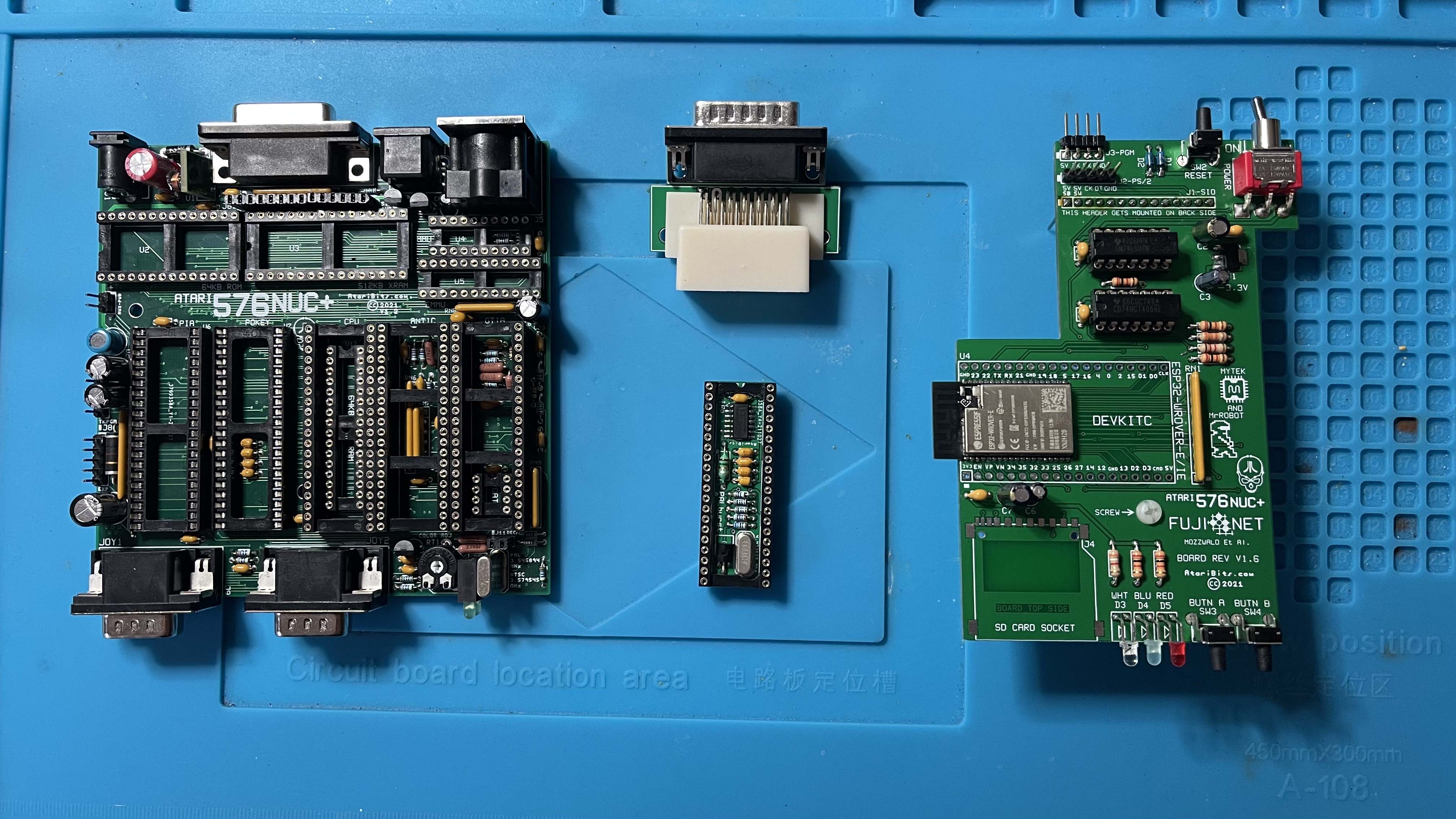

Na ja, konnte es wieder nicht abwarten und habe schon ein paar Tage um Weihnachten rum angefangen. War aber auch wirklich einfacher als erwartet. Klar, SMD auf der Rückseite, aber noch eine auch für mich „machbare Größe „ - mit Lupenbrille, Konzentration und vieeeel Flux! Der Rest der Platine war unkompliziert, obwohl alles etwas eng beieinander liegt.
Kveldulfur schrieb: Habe mir heute die Bauteile bei DIGIKey bestellt und glatt das PAL- und das FujiNet-Board vergessen. Aber ich hatte arge Probleme bei der Bestellung, weshalb ich dann etwas durcheinander kam. Viele Teile, die es dort geben sollte, gab es nicht 😞 Naja, ich habe es aber auch nicht eilig, da ich sowieso immer nur am Wochenende für soetwas Zeit habe. Bei mir wird es sicherlich nichts im Januar 😉
Ich musste auch mehrere Quellen aktivieren, insbesondere Digikey und Mouser. Aber auch eBay und AliExpress waren dabei. Ist halt gerade Bauteilmangel bei vielen Dingen - wird auch gefühlt gerade nicht besser, eher schlechter…
Kveldulfur schrieb: Wenn ich irgendwann mal soweit bin (hoffentlich läuft der dann auch), gebe ich Bescheid.
Bisschen was habe ich in größeren Mengen bestellt - sag Bescheid, was Dir fehlt, dann schaue ich nach
Achtung: ich hoffe, Du hast auch die Widerstände alle in der „Mini-Bauform“ mit bestellt. Dachte zuerst „Widerstände habe ich genug“ - die „normal großen„ passen aber definitiv nicht!

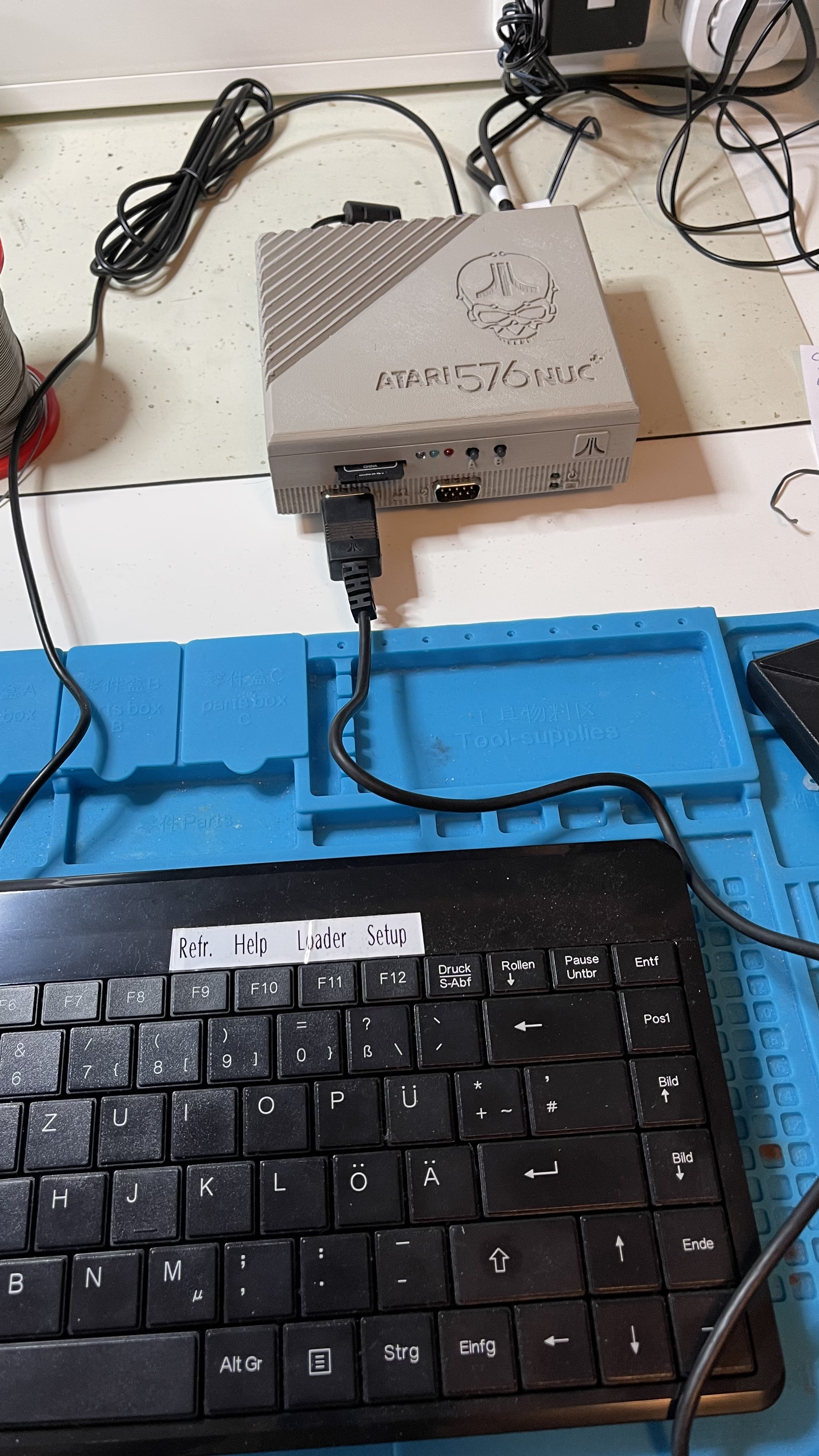

Nachdem nun heute endlich auch die SD Kartenslots für das FujiNet Daughterboard angekommen sind, konnte ich meinen NUC endlich komplettieren. Läuft wunderbar!
Und sieht - wie ich finde - auch recht schnuckelig aus. Auf jeden Fall schön kompakt und mobil
Noch zum SD Kartenslot. Der ist natürlich EOL und war etwas schwer zu bekommen Die Anfang Dezember in England über eBay bestellten sind immer noch nicht da - laut Versender verschwunden (ohne Tracking versendet) Habe die dann aber überraschend bei Conrad gefunden - sind auch noch>6000 Stück verfügbar https://www.conrad.de/de/p/te-connectivity-removable-memory-productremovable-memory-product-2041021-3-amp-2408554.html
